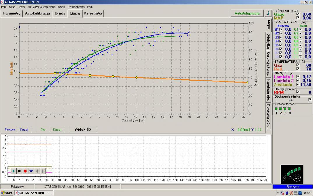

Witam rzucie okiem ma moje mapki i pliczek .osc. Gdyż kupiłem bardzo tanio LR MED niestety bez kapselków i nie wiem jak to typ. Wrzucam pliczek .osc oceńcie prace sond. Zauważyłem kilka problemów za wysoki map i czas wtrysku na wolnych obrotach. Ale z tym będziemy walczyć później.
Składowe instalacji:
Stag 300 isa2
Zavolak N bez sprężynek
Med typ??
Ciś. 1.17
Pliczek .osc => http://winiar00.w.interia.pl/ar147.osc
Załącznik 62151Załącznik 62152
