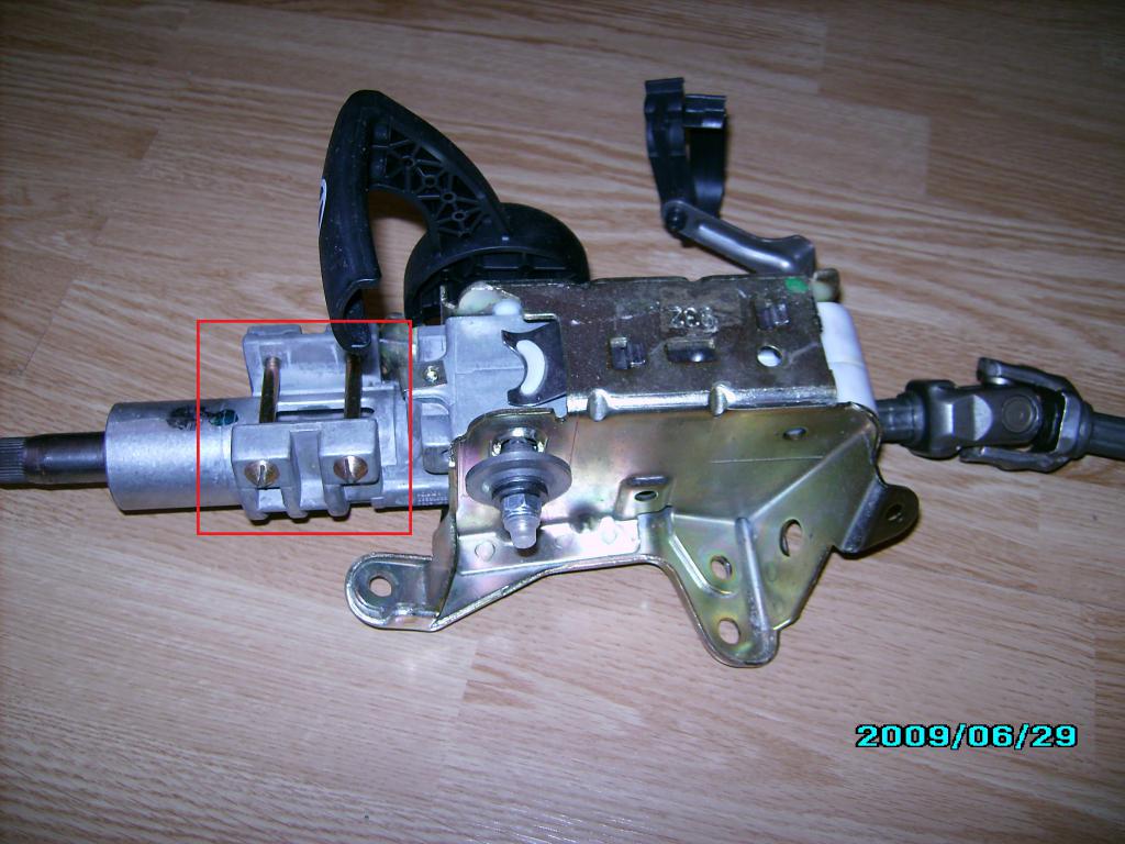

Są tak dwie złote śruby, problem w tym że zero sposobu na odkręcenie bo są jakby na tokarce wytoczone na stożek.
przekichane. Tak myślałem. Chyba żeby je naciąć i odkręcić.
Są do kupienia takie rozwiertaki do wykręcania urwanych śrub. Wywiercisz mały otwór i tym sobie pomożesz. Nawet nie uszkodzisz gwintu.
Aby odkręcić stacyjkę od kolumny kierownicy musisz jeden koniec stożka rozwiercić, a drugi naciąć (na płaski śrubokręt) i wykręcić.Załącznik 62285 Załącznik 62295znalazłem fotki:) ja tak zrobiłem.:cool:
te śruby są miękkie ostry śrubokręt i mały młotek sprawę załatwią nabij śrubokręt na te łebki i odkręcisz bez problemu
