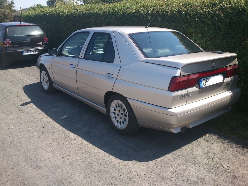

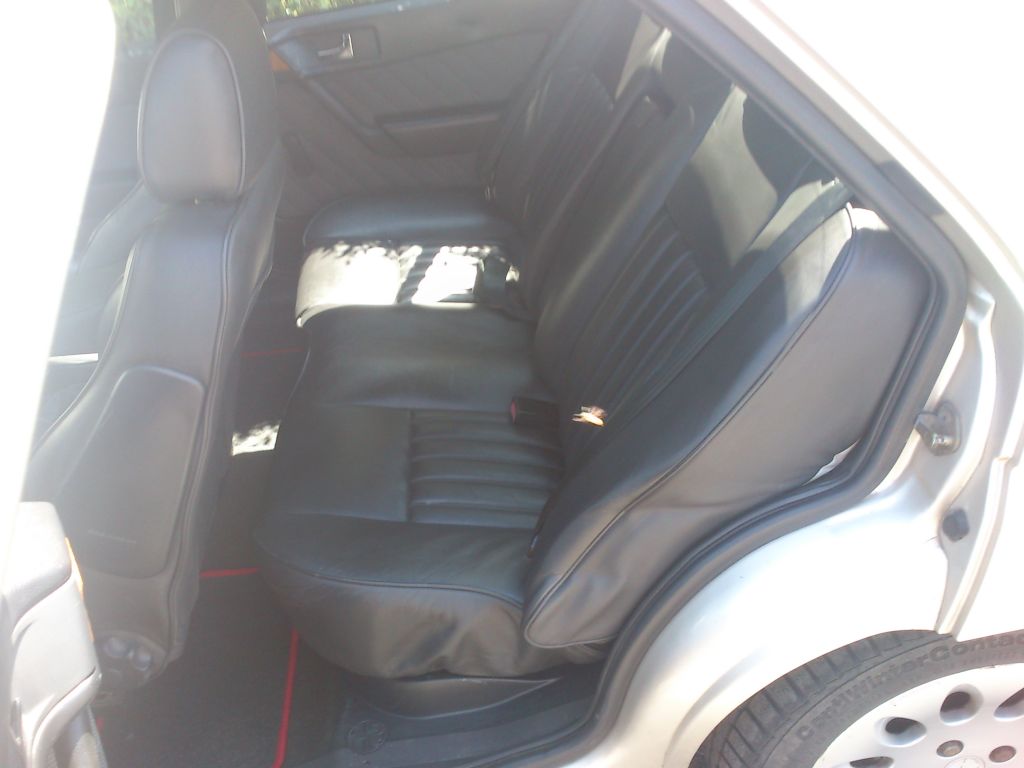

witam jestem tu nowy od tygodnia posiadam alfe 155 8V 1.8 TS sport? 93kW (posiada delikatny spojler na tylnej klapie) po lifcie 11/1995r z gazem doporwadzam ja do stanu takiego zeby nic mnie nie irytowalo na pierwszy rzut poszedl rozrusznik bo pial jak kogut, nowe plyny oleje, teraz przyszedl czas na wachacze przod moog na tyl amory magnetii, laczniki stabilizatora podobno sa dobre ale zastanawiam sie czy nie zalozyc jakis nowych febi, wyrzucam z niej filtr stozkowy kupilem juz seryjna puche filtra powietrza, katalizator zostal wyciety bo sie rozsypal zostala wspawana rura okazalo sie ze sa zerwane kable od sondy lambda tlumikarz co spawal powiedzial ze sa 3 przewody a z tego co patrze na allegro to wychodzi ze tam pasuje sonda 4 przewodowa niech mi ktos podpowie jaka zamowic bo juz zglupialem czy moze bylo tak ze byly montowane dwa typy 3 i 4 ??. w Alfie mam pelne skory Alfowskie ale wydaje mi sie ze sa wlozone z nowszego modelu 156 czy moglby ktos zmierzyc odleglosc od podsufitki do siedziska przy maks odsunieciu i obnizeniu fotela kierowcy... bo mam wrazenie ze u mnie sie jakos za wysoko siedzi

Co do zawieszenia przodu,to rób całość od razu.i te skóry mnie interesują:confused:od 156?
W 155 ogólnie to trochę wysoko się siedzi,więc może to kwestia przyzwyczajenia.dla mnie pozycja za kierą super.
Gratulacje zakupu i jak ogarniesz ją,to rób foto i wrzucaj!:Ddawno już nikt do nas nie dołączył(maniaków 155:P):D

Zrób fotkę tych skór, to będziemy mieli jasność
