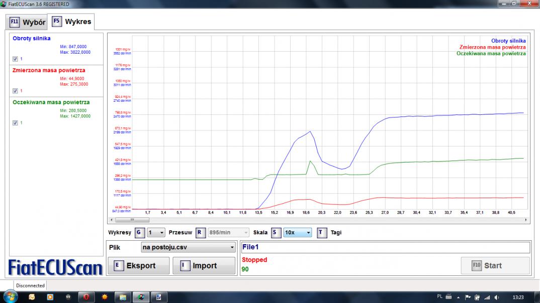

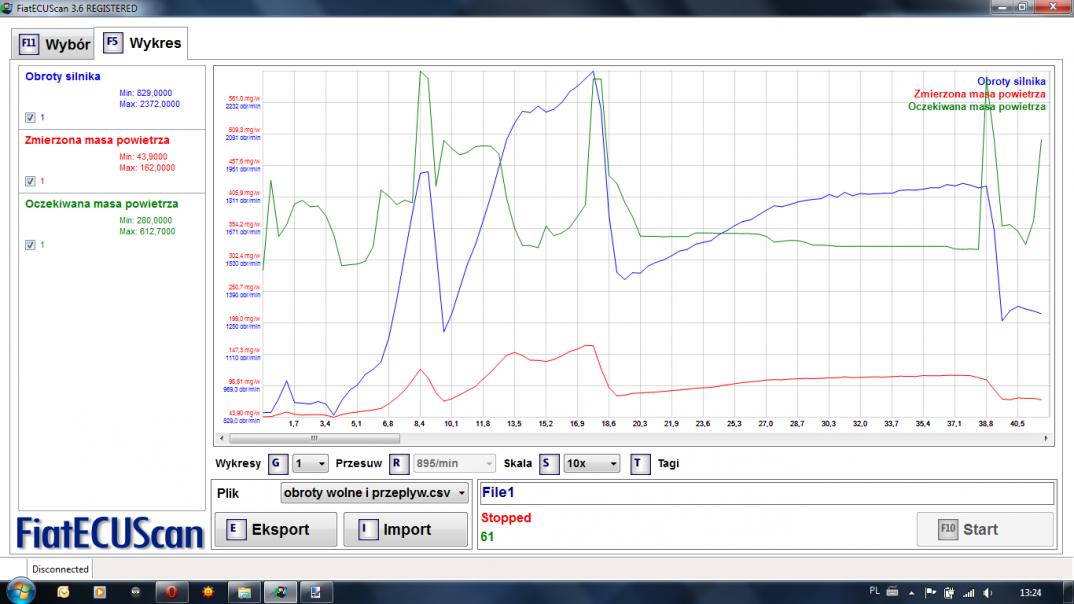

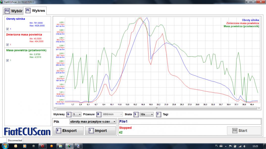

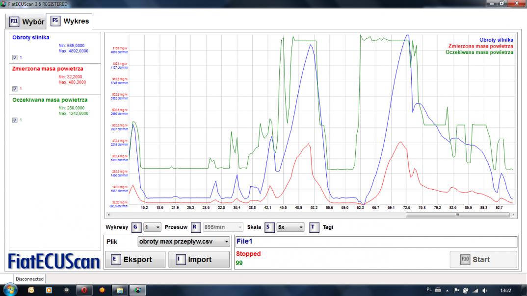

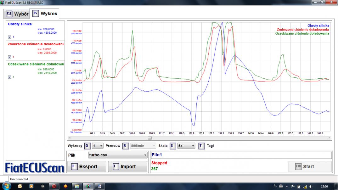

Cześć,
Okazało się, że po zmianie przepływomierza odczyty z niego są tak samo złe jak były wcześniej. Dzisiaj już upewniłem się że to nie wina programu bo auto zostało sprawdzone innym interfejsem.
W piątek wymieniona przepływka (pierburg), a odczyty jakie były tak są dalej... Odniosłem pierburga wziąłem boscha i to samo. Czy ktoś mógłby powiedzieć co może być jeszcze nie tak i gdzie mogę szukać przyczyny? Alfa 156 1.9 JTD 115ps (2002r) - pomiary podczas jazdy (nie na postoju). A i co ciekawe to mimo takich dziwnych wyników to samochód chodzi i przyspiesza ok (od ok. 2000-2200 obr/min)
Załącznik 62319Załącznik 62320Załącznik 62321Załącznik 62322Załącznik 62323Załącznik 62324
Logi z FES'a Załącznik 62325
Z góry dzięki za pomoc.
