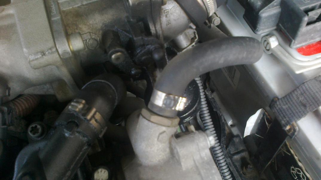

Witam, 1.9 JTD 8v 115KM. Zauważyłem niedawno że ta część jest mokra ale nie widać większych wycieków. Moje pytanie brzmi jak w temacie. Co to jest za część, za co jest odpowiedzialna i jaka może być przyczyna wycieku?

Chodzi ci o tą czarną gruszkę wraz z mechanizmem ??? Służy ona do zamykania klapy gaszącej (przepustnicy) za pomocą podciśnienia z pompy vacum pomiędzy ta gruszka a pompą vacum jest jeszcze zaworek elektromagnetyczny który steruje klapa . Olej bieże się tam z dolotu powietrza.
Chyba podobnie jest w 16v. Pompa vacum będzie nieszczelna i puszcza olej w pod ciśnienie. Moja teoria.

Z podciśnienia raczej nie możliwe. Plama wskazuje na ośkę klapy gaszącej (?) Proponuję wszystko umyć rozpuszczalnikiem i zerknąć po jeździe.
