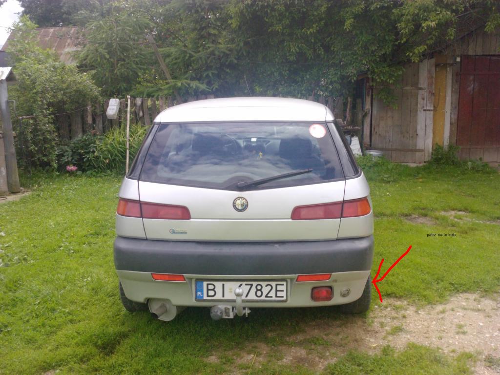

witam mam problem w 145 z tylnym kołem widocznie wudac ze sie kładnie czego to moze byc przyczyna czy łożyska czy mZałącznik 63254oze cos tak
Trzeba zregenerować tylny wahacz. Zestaw naprawczy jest tani, gorzej z wymianą:
http://moto.allegro.pl/zestaw-napraw...439826057.html
a czy musze to wyminic od razu z drugiej strony?? czy tylko wystarczy jak na tym kole po wymieniam to??
Możesz zrobić jedną, ale za tydzień na przykład może to samo się zrobić z drugiej strony, więc jak już chcesz.
aha dzieki wam ziomki:D za rozpoznanie przyczyny
Wystarczy jedną stronę. Po co wymieniać dobre części na dobre, zwłaszcza że są to odrębne elementy wymagające rozbiórki w dwóch różnych miejscach samochodu.
no w sumie tez tak mysle ze elementy zawieszenia sie wymienia parami pewnie wymienie z dwuch stron i bd miał spokój
