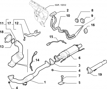

Zresztą nawet jest specjalna rura (część fabryczna 51809647), numer 19 na obrazku Załącznik 64861
