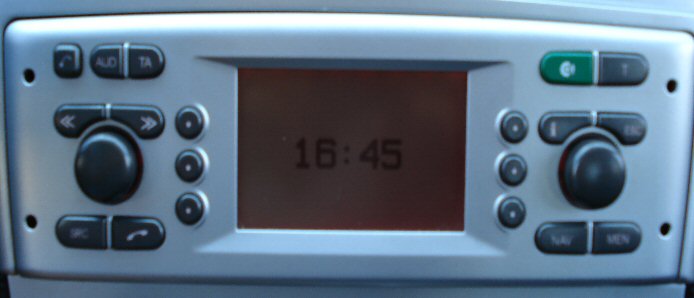

Przepuszcam ze samochod ma system "Connect Nav" ale nie jestem tego pewien.

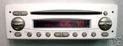

Mam originalny CD odtwarzacz od innego GTA (z Bose) ale nie dziala. Jest prad, i dogaduje sie z CD-changerem, ale nie ma dzwieku.
Guziki na kierownicy tez nie dzialaja tym odtwarzaczem, i nie wazne na co nacisne, to niby wybieram funkcie "mute"
