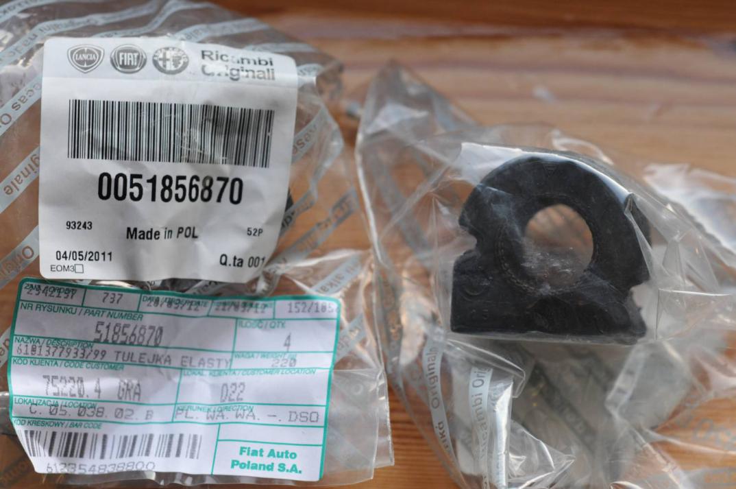

Mam pytanie odnośnie przednich gum stabilizatora. Otrzymałem gumy, których kształt różni się od tego, co mam zamontowane w samochodzie i po sprawdzeniu numeru wychodzi, że te gumy są od Pandy.
Załącznik 65093
