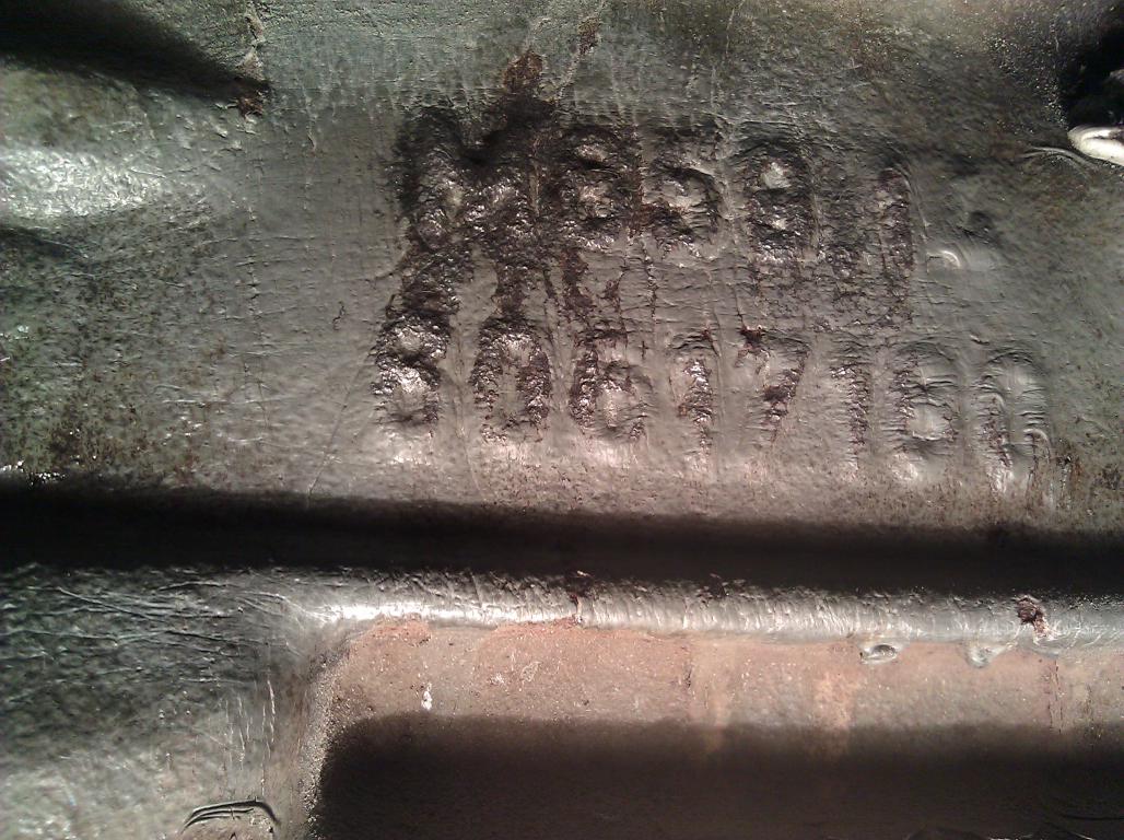

Kocham swoj samochod ale bez przesady Alfa romeo 147 (podobno 1.6 mam wariator)
Załącznik 65319
M858 .14
80617160
O ile dobrze rozszyfrowalem
ZAR93700003002289 to moj nr vin w ePER wszystko wychodzi ok 1.6 120 ps itp welur bez bla bla
ale w dowodzie mam 77 kw i to oznaczenie silnika juz nic nie rozumiem prosze was o pomoc bo nie moge sobie poradzic z uszczelka pod glowica
Wygląda na to ze masz 120km
Po pierwsze VIN mowi ze taki silnik powinien tam byc
Po drugie naprawialem ci wariator wiec tam jest,sprawdz czy jest do niego elektrozawor na aluminiiowej czesci kolektora ssacego
Kolejny temat to tłoki ktore teraz pewnie widzisz wiec mozna sprawdzic numery na nich i wtedy 100% masz wiadomo bo 105km ma calkiem inne niz 120km i 1.6 CF2.Wszystko jest do rozszyfrowania po VINie ale kilka takich szczegółow trzeba spisac z silnika i bedzie wiadomo dokladnie
Starsze silniki maja troche inny skok tłoka niz nowsze w przypadku 1.8 i 2.0 wiec 1.6 tez bedzie sie roznil.Z tego co pamietam to nawet dlugoscia paska wiec duzo, moga, podpowiedziec stare czesci typu pasek rozrzadu etc
