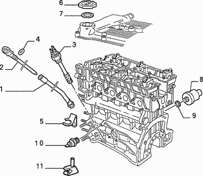

Czujnik poziomu oleju
Witam Wszystkich
Mam pytanko do klubowiczów na desce jest kontrolka od niskiego poziomu oleju powinna się zapalać jeżeli poziom spadnie poniżej minimum. A teraz pytanko czy za zaświecenie tej kontrolki odpowiada jakiś czujnik:confused: jeżeli tak to gdzie on się znajduje bo szukałem po sklepach internetowych i wszędzie są ale czujniki ciśnienia oleju. Z góry dziękuje za pomoc i wszystkie podpowiedzi.
1 załącznik(i)
Czujnik powinien być obok wejścia bagnetu do bloku silnika i wygląda tak:Załącznik 65472
Ten z nr.3
Wielkie dzięki:)i jutro sprawdzę czy jest padnięty.
