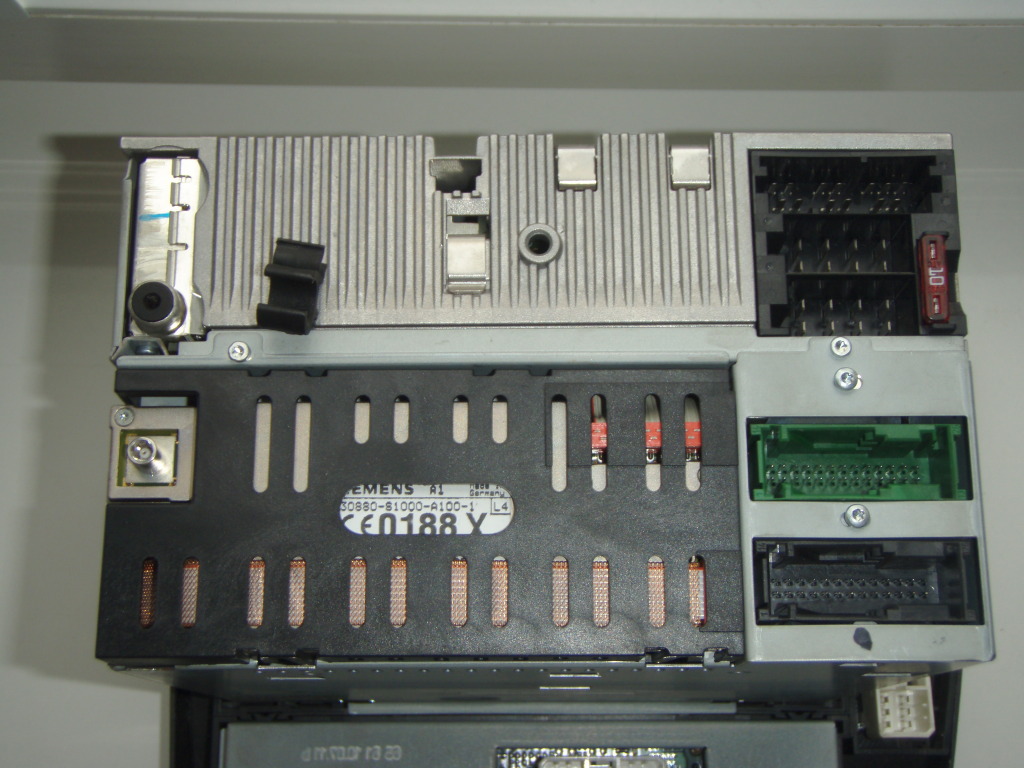

Generalnie z tyłu ICSa masz wyjścia następujące (od góry):
C connector pinning
1 4 7 10 13 16 19
3 6 9 12 15 18
2 5 8 11 14 17 20
B connector pinning
1 3 5 7
2 4 6 8
A connector pinning
1 3 5 7
2 4 6 8

Edit: jeszcze fotkę wrzucę jak to wygląda z tyłu:
Załącznik 67404
