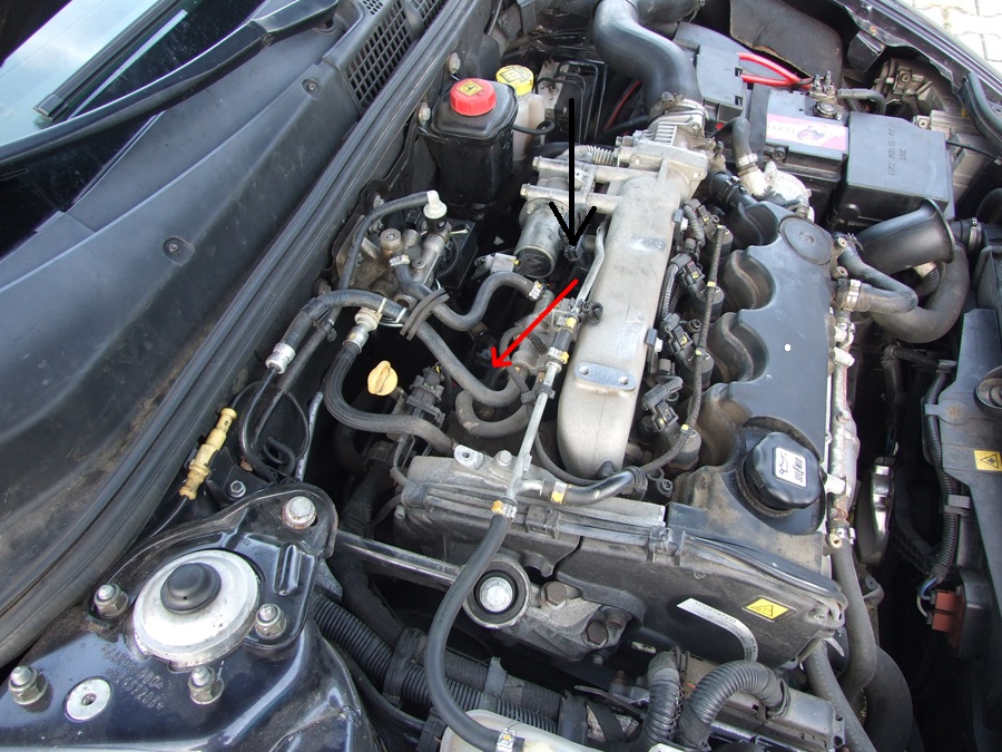

Na 100% nie są zapieczone łopatki turbiny bo działa grzybek jak się wytworzy ustami podciśnienie. Jako że w overboost nie działała cewka wymieniłem go na nowy. Domyślam się że to może być jeszcze jeden czujnik podciśnienia chociaż nie wiem czy to się tak nazywa. Zrobiłem zatem zdjęcie tego dziadostwa które podejrzewam o awarię i może mi ktoś napisze co to jest i czy może to powodować ten błąd.
jest to tu:
http://img35.imageshack.us/img35/150/dscf8332n.jpg
i z bliska wygląda tak
http://img819.imageshack.us/img819/1518/dscf8333.jpg
Jesli nie zmieniales wezykow podcisnienia turbo, to wymien...
Z racji tego, że ja obstawiam ten zawór, to mam się nie wypowiadać?? :D
1 załącznik(i)
Czujnik ciśnienia doładowania w kolektorze dolotowym.Najpierw spróbuj przeczyścić .Załącznik 67450
