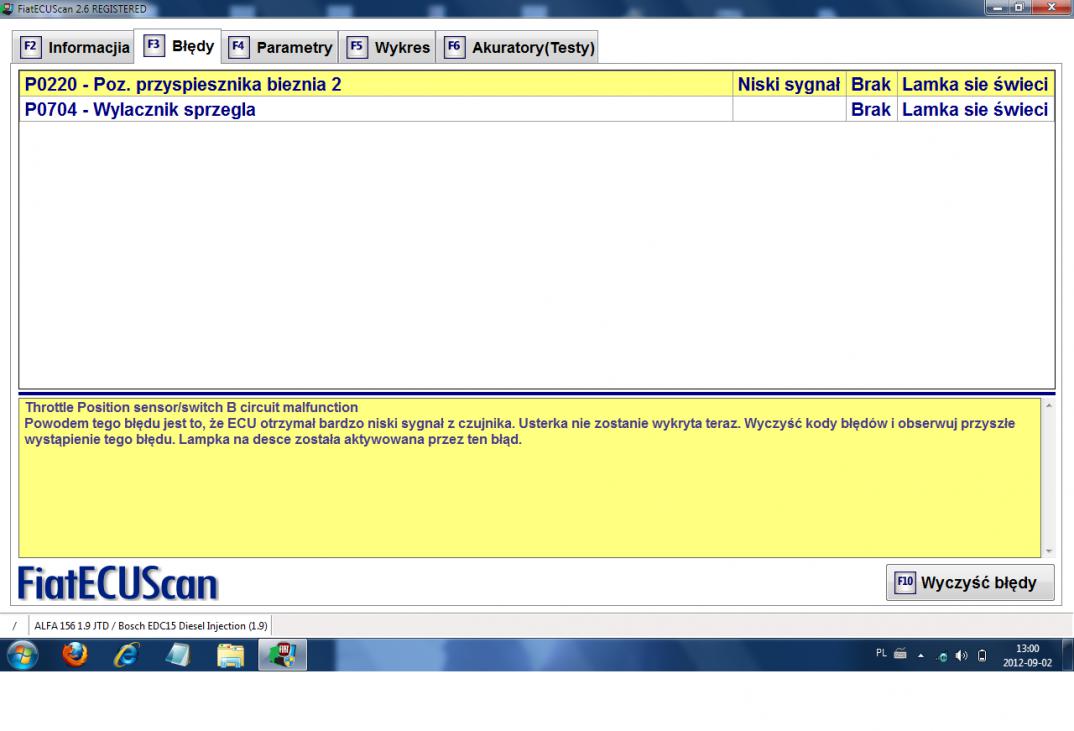

witam po podpieciu mojej nowej alfy 1.9jtd znalazlem kilka bledow, w silniku takie:Załącznik 67846Załącznik 67847
bez problemu je skasowalem ale abs ma blad:Załącznik 67848 ktory po skasowaniu powraca i swieci sie kontrolka abs

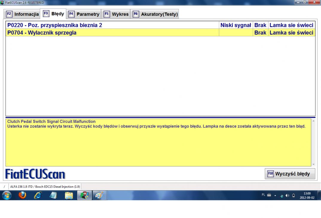

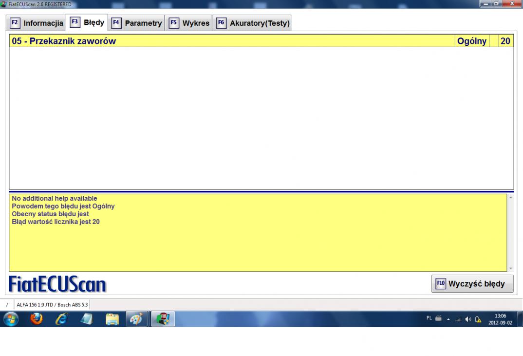

Konkretnie to chodzi mi o ten blad abs.czego to moze byc przyczyna
I co trzeba naprawic,wymienic zeby bylo ok?
Użyj nowszej wersji FES'a bo ten dziwnie błąd pokazuje.
Ok sciagne nowsza.a co znaczy dziwnie?

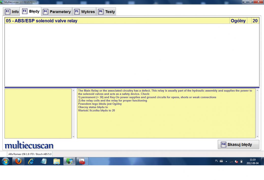

witam oto zrzut z najnowszego mes :Załącznik 68284
czym on jest spowodowany?
Przekaźnik w sterowniku ABS albo szlak go trafił albo się zaciął. Wiem, że problem taki dotyczył ABS z EBD w Marea, że padały przekaźniki i po przelutowaniu nowego ABS zaczął działać. Tylko trzeba troszkę się znać na elektronice. Być może prościej będzie wymienić pompę ABS.
Ale na początek sprawdź bezpieczniki - może któryś padł.
