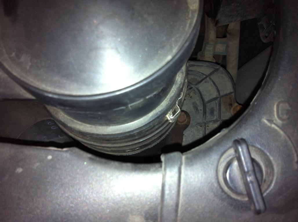

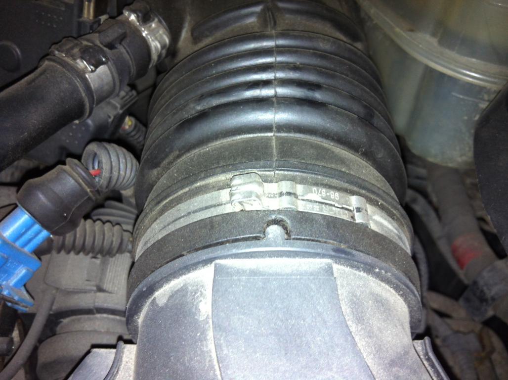

Edit: Jak bardzo byś chciał to mogę fotki strzelić bo mam wszystko rozebrane, ale naprawdę całkiem prosto to wygląda :).
Załącznik 69161Załącznik 69162
Przepraszam że jeszcze raz odgrzebuję temat, ale dzisiaj zabrałem się za wymontowanie, i mam pytanie jak zdjać te opaski, które widać na zdjęciach tak żeby ich nie zniszczyć? Pozdrawiam!
