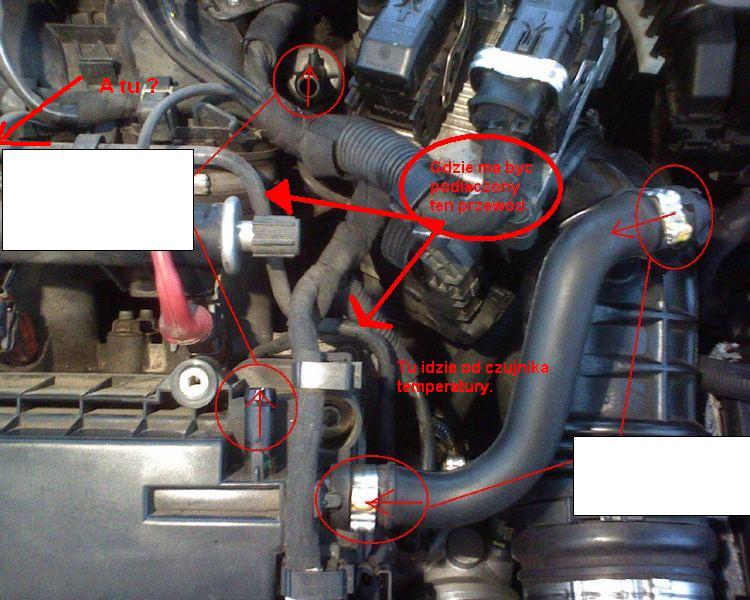

Robiłem u siebie w Alfie głowice , i autko odpala pieknie itd. ale jest przewód z ktorego leci płyn chłodniczy , gdzie on ma być podlaczony bo nie mogę znalesc. Pozdrawiam
Załącznik 68368
Załącznik 68368
Z tego co sądzę po tym zdjęciu to jest przewód przelewowy, łączący termostat ze zbiorniczkiem płynu.
Z tym, że fabrycznie przez silnik płyn jest przeprowadzony rurką stalową, a krótkie przewody gumowe łączą tę rurkę z termostatem i zbiorniczkiem.
Przypuszczam, że u Ciebie ktoś zdemontował tę rurkę i połączył termostat ze zbiornikiczkiem płynu jednym przewodem giętkim.
