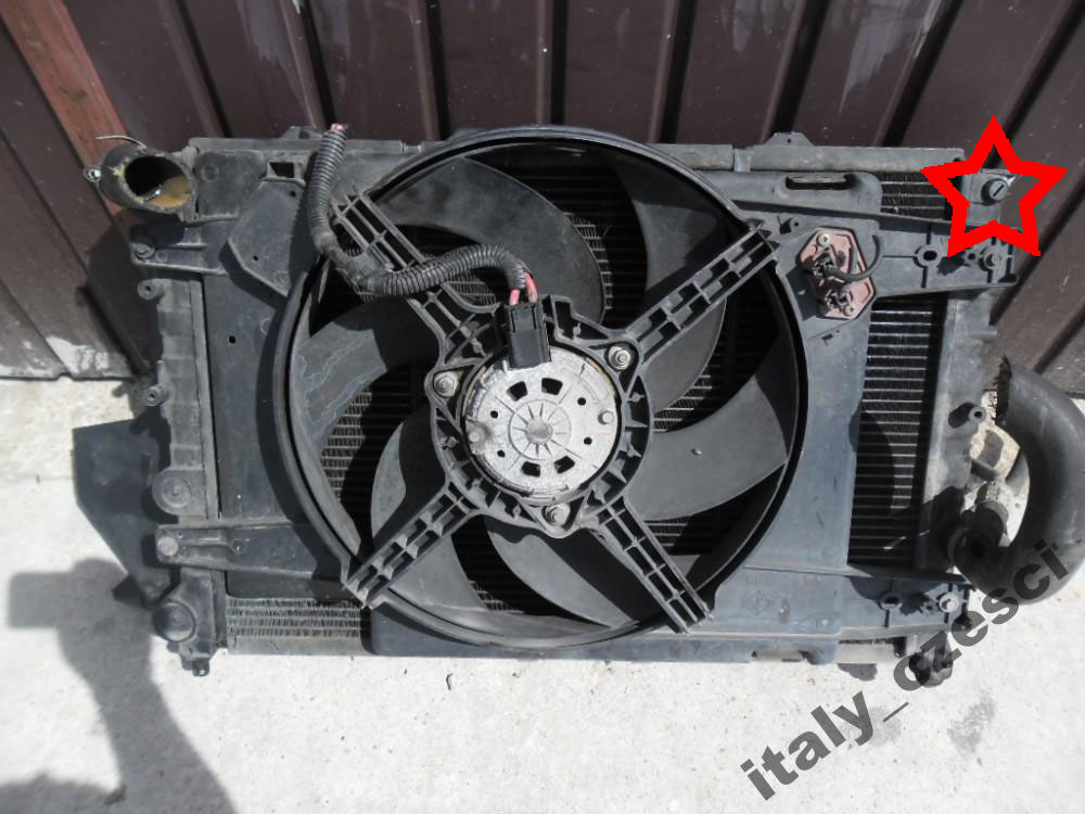

Witam.Posiadam ar 156 1.9jtd 99rok. czy w chłodnicy jest jakiś korek spustowy i odpowietrzniki? jak odpowietrzyć taki układ ?
w pobliżu turbiny masz rurkę metalową na której mały koreczek, na miękkich przewodach do nagrzewnicy też chyba jest a chłodnica się sama odpowietrza.
Na chłodnicy jest koreczek do odpowietrzenia w lewym górnym rogu (stojąc przed maską).
To zależy ja w 105 km nie mam koreczka sama sie odpowietrza
Wydaje mi się, że musi być ;p
Załącznik 68946
