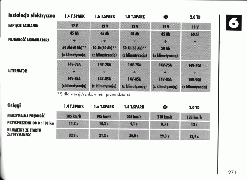

Według instrukcji 45-50Ah (z klimą).
a prąd rozruchowy?
w instrukcji mowa jest tylko o pojemności aku o prądzie rozruchowym nic nie pisząZałącznik 68979
faktycznie nic nie piszą, dzięki za info tu chyba prąd nie jest taki istotny ponieważ to benzyna a nie diesel
aczkolwiek jak ktoś wie to niech powie :)
Ja mam 50aH i 480 , oczywiście alfa z klimą .
Nie znam się na tych oznaczeniach, pasuje do mnie czy nie i za ile ; ] ?
Prąd rozruchowy im wyższy tym lepszy. Ja coś koło 500A mam chyba.
A że tak z ciekawości spytam, 60Ah jest do jakiej wersji/rynku samochodu? :D
