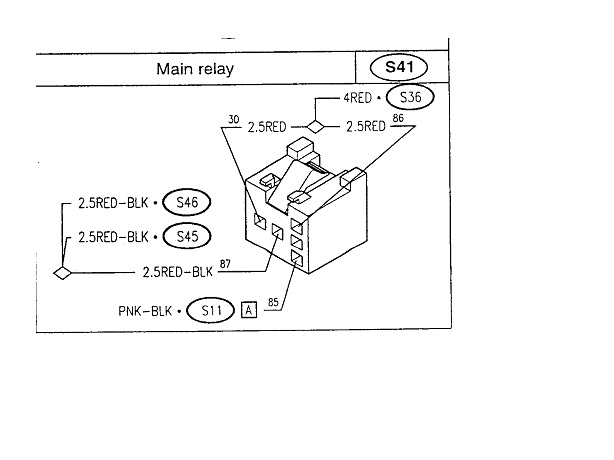

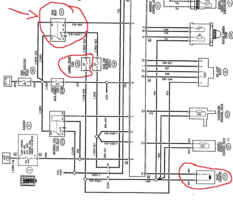

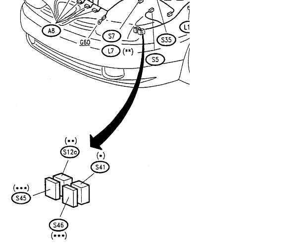

wrzucam schemacik,
wydaje mi się że dobrze oznaczyłem, przekaźnik ( u mnie gdy silnik pracuje na "luzie" styki są zwarte tzn. ramie ruchome zwiera się do środka), bezpiecznik (gdy go wyjmę silnik gaśnie tak jak gdy rozłącze styki w przekaźniku), elektromagnes( przesuwa taki podłużny tłoczek z rowkami w dół powodując tak jakby zmianę obiegu oleju do wariatora). [silnik 1.6 TS 120 KM]Załącznik 71792Załącznik 71793Załącznik 71794
Ale czy ten przekażnik jest odpowiedzialny za wariator to nie jestem pewien. W i\nstrukci angielskiej jest opisane że komputer steruje elektromagnesem( a on kieruje olej na wariator), od elektromagnesu też kabelek jest podłączony do komputera więc ...na pewno zaznaczony przekaźnik doprowadza prąd do elektromagnesu to jest według mnie pewne , inni forumowicze mogą dalej rozwinąć jak jest w 100%. pozdro. mam nadzieję ze sie to przyda.
