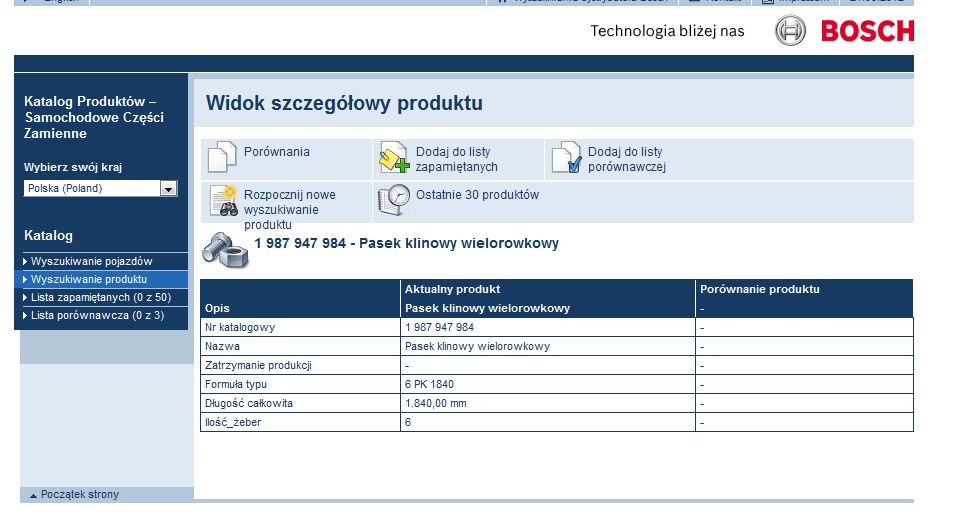

wg katalogu bosch z danych które są w temacie wyszło mi tak:
dla auta z klimą 6PK 1840
Załącznik 70513
