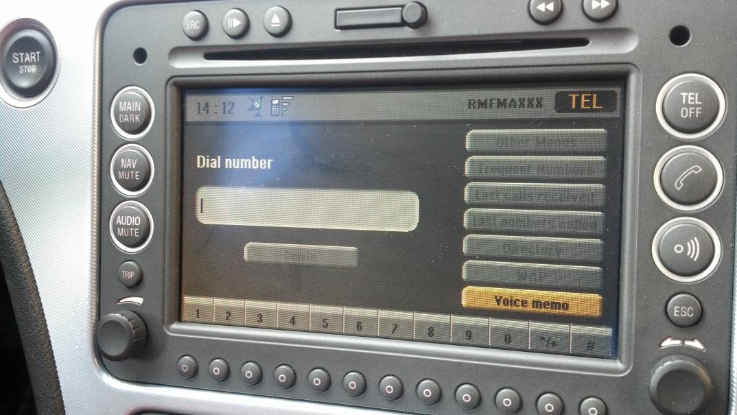

Kolejny problem jak połączyć radio z telefonem, kiedy robie wszytko jak jest napisane w instrukcji wyskakuję mi coś takiegoZałącznik 70950
Dodam iz kiedy klikam przycisk pod telefonem glos cos nawija po francusku....
Nie ma opcji "połączenia radia z telefonem", ten typ radia obsługuje kartę SIM czyli musisz ja wyciągnąć z telefonu i włożyć w tę szufladkę z przodu na górze radia.
