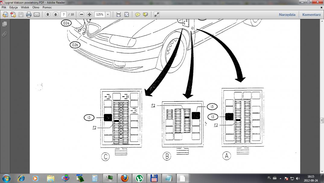

Witam, mam problem z klaksonem, przestał działać. Sprawdziłem syrenki na krótko do akumulatora, obie trąbią.
Bezpieczniki ok. Zdjąłem poduszkę z kierownicy, tam też nic nie przerwane, przetarte.
Nie ma napięcia na kostkach, które są przy syrenkach.
Więc domyślam się, że padł przekaźnik od klaksonu, z tym że nie wiem który to jest. Poniżej dodaję zdjęcie bezpieczników, może to
któraś z tych kostek które są po bokach bezpieczników ?
2 załącznik(i)
witam dla różnych wersji Załącznik 70963

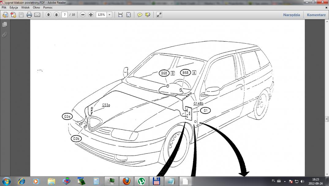

sprawdź też masę jest brana obok syrenek a miejsce jest taki że mogła przestać łączyć Załącznik 70964
na rysunku oznaczona jako G53a
sprawdz bezpieczniki które są głębiej po lewej stronie obok bezpieczników głównych, i jeszcze przekaźnik od klaksonu jak sie nie mylę jest nie tam gdzie przekaźniki wszystkie razem z bezpiecznikami tylko musisz odkręcić ten plastik cały co jest naokoło kierownicy i pod nogami kierowcy, i tam są następne przekaźniki tak na wysokości włącznika regulacji świateł, ale tak jak napisałem trzeba zdjąc ten plastik, śruby są pod materiałem z jednej i drugiej strony, nad pedałem hamulca i za plastikiem wylotem powietrza który łączy sie z wlotem powietrza w drzwiach
