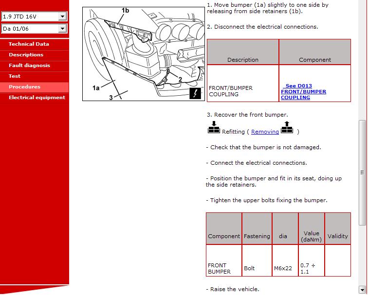

Witam,
Potrzebuje schematy do: demontażu panelu na podsufitce, demontażu/montażu przedniego zderzaka. Czy ktoś z was mógłby mnie poratować :)?
Dzięki,
Pozdrawiam
Załącznik 71354
Załącznik 71355
Załącznik 71353
Załącznik 71356
Wielkie dzięki :)!
