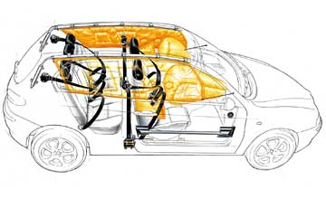

A jaśków nie może mieć inaczej, jak inne 147 (nie było możliwości wyboru - wszystkie nasze 147 mają 6poduszek: 2czołowe, 2boczne - w oparciach foteli oraz 2kurtyny - na całą długość szyb bocznych).
niestety szukajka nie za bardzo okazała się łaskawa :( ale skoro piszesz, że lampa wystarczy to super. Chyba, że jakieś utrudnienia w lampie występują
tak z ciekawości oznaczenia kurtyn są tylko na słupku C ??
czy normą jest, że pasażer bez pasów nie powoduje zapalenia się kontrolki na desce ?? Przy kierowcy kontrolka działa prawidłowo
nie wiem, co to jest słupek C, ale oznaczenia kurtyn są w kilku miejscach (słupek przedni, słupek środkowy...)
Tak. W 147 jest TYLKO kontrolka pasów kierowcy.
Załącznik 71776
