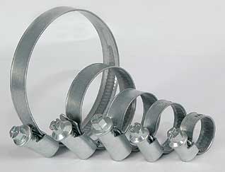

Pewnie można zastąpić zwykłymi opaskami zaciskowymi
Załącznik 71910
