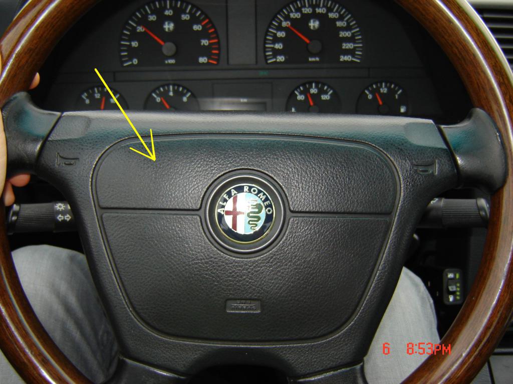

Ostatnio coś zaczęło mi grzechotać w kierownicy. Dźwięk wydobywa się z zaślepki zasłaniającej poduszkę. Mam na myśli zaślepkę, czyli ten czarny plastik ze znaczkiem alfy, który wciskamy podczas trąbienia. Czy można go zdemontować tak aby nie oberwać poduszką?:)
da się, tylko odłacz aku przedtem :cool:
najlepiej zdjąć kierownice, choć przy szczesciu da sie odkrecic sruby mocujace poduche od tyłu....
1 załącznik(i)
A w jaki sposób to zrobić? Mam ciągnąć na siłę do siebie czy z tyłu są jakieś śruby? Albo lepiej zajrzę do serwisówki.:)
Załącznik 72109
aby ściągnąć poduszkę z tyłu masz dwie śruby na imbus, za kółkiem jak pojeździsz ręką wyczujesz dwie dziury. odkręcasz śruby i poduszka wychodzi lekko. ja zmieniałem poduszkę przy podłączonym akumulatorze - kluczyki zostawiłem w domu.
Faktycznie są tam dwa zagłębienia na śruby. Obadam temat.
ale odłacz aku please :-)
