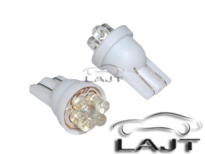

witam wszystkich,mam pytanie czemu w mojej 147 jak zmienilem podswietlanie tablicy rejestracyjnej na biale diodowe zarowki wyswietla mi sie ze nie mam zarowki albo jest spalona/\??

Bo kupiłeś nieprawidłowe żarówki oświetlenia tablicy rej.
Kupiles LEDy CAN BUS?

kurcze nie znam sie cos takiego kupilemZałącznik 72033
Zwykła dioda nie zamyka obwodu i nie ma oporności więc pełni funkcję spalonej żarówki :) dokup sobie opornik w elektronicznym i będzie z głowy.
Albo kup normalne podajże w5w i po problemie :)

Najlepiej kup sobie do rejestracji na szynie canbus a te co kupiles wlozysz np do podsufitki i nie bedziesz stratny...
