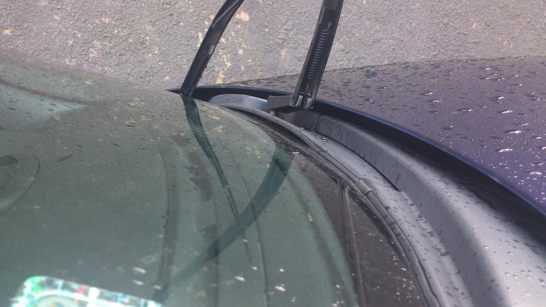

Witam, mam problem z mokrym dywanikiem po stronie pasażera w Alfie 147. Wersja z klimatronikiem 2strefowym.
A więc pewnego dnia zauważyłem, że mam dość znacznie mokry dywanik pasażera z przodu. Pierwsze co to sprawdziłem odpływy w podszybiu - były drożne, więc tylko wyczyściłem podszybie z liści. Problem występował nadal, więc zajrzałem do filtra kabinowego i po otwarciu zaślepki wylało się pół szklanki "wody" i garść liści, a więc wyczyściłem, włączyłem nawiew na full i przedmuchałem liście... Przy włączonym nawiewie i podstawionej ręce pod obudowę filtra kabinowego czuję, że raz na jakiś czas na moją rękę lecą kropelki, niestety nie byłem w stanie stwierdzić zależności kiedy kapie - czy na LO czy na HI czy z klimą czy bez.
Dużo znalazłem postów na temat "odpływ klimy" ale sprawdzałem i przy odpalonym silniku (klimie) pod samochód kapie woda, więc chyba nie to.
Płyn chłodniczy (nagrzewnica) raczej też nie, bo szyby nie są tłuste i nie śmierdzi płynem...
Nie mam już pomysłu, walczę z tym już dłuższy czas, pomóżcie :(
