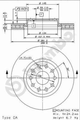

Mam pytanie, czy ktoś może mi podać jaki jest wymiar powierzchni hamującej tarczy z przodu z zaciskami brembo?
Chodzi mi o szerokość, bądź wysokość tej powierzchni o którą trze klocek.
Będę wdzięczny za pomoc.
Pozdrawiam.
- Rafał

Będę dzisiaj w warsztacie to zmierze, miałem gdzieś odłożone takie tarcze, jak mi z głowy nie wyleci to sprawdzę.
Moze to bedzie pomocne
2.5-3.0 / 310mm
Załącznik 72128
280mm
Załącznik 72129
Te mniejsze miały Bendixy:)
