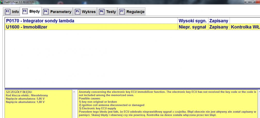

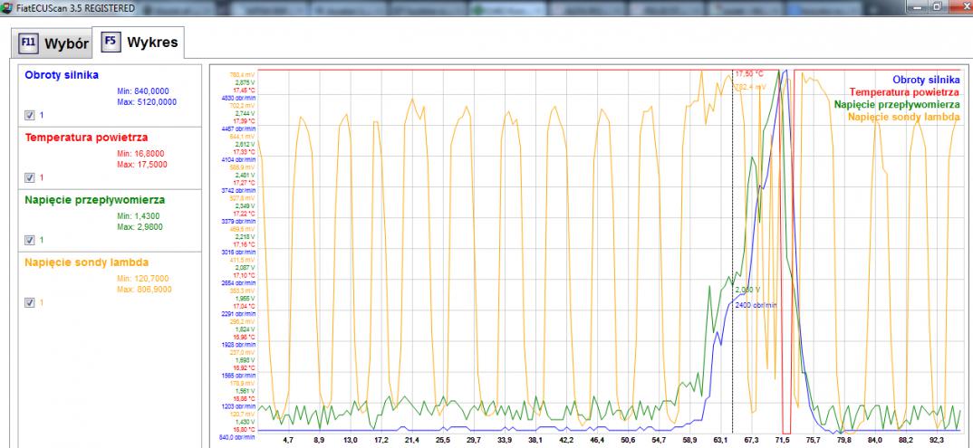

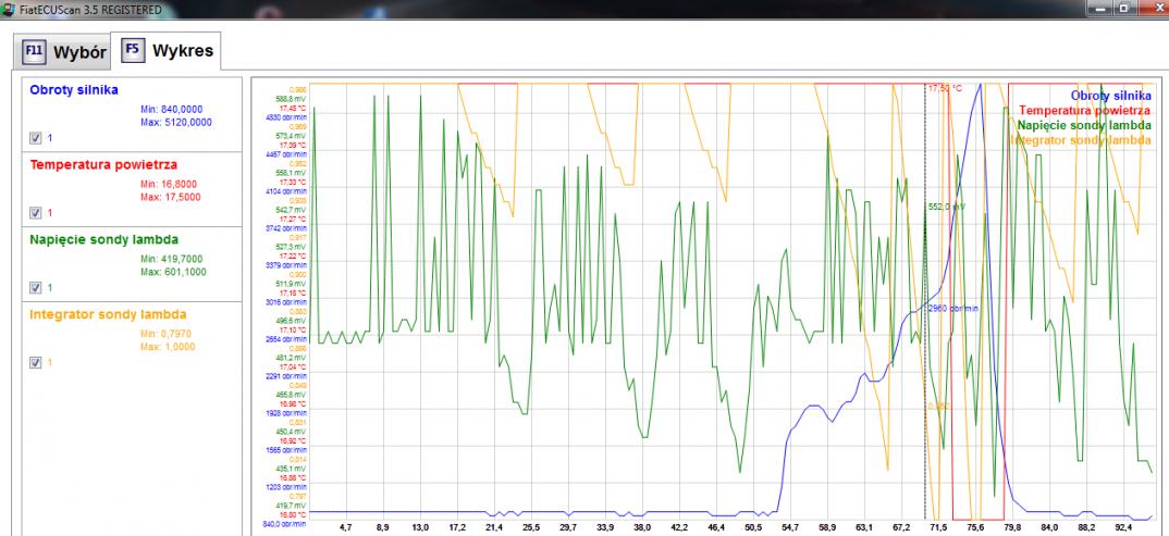

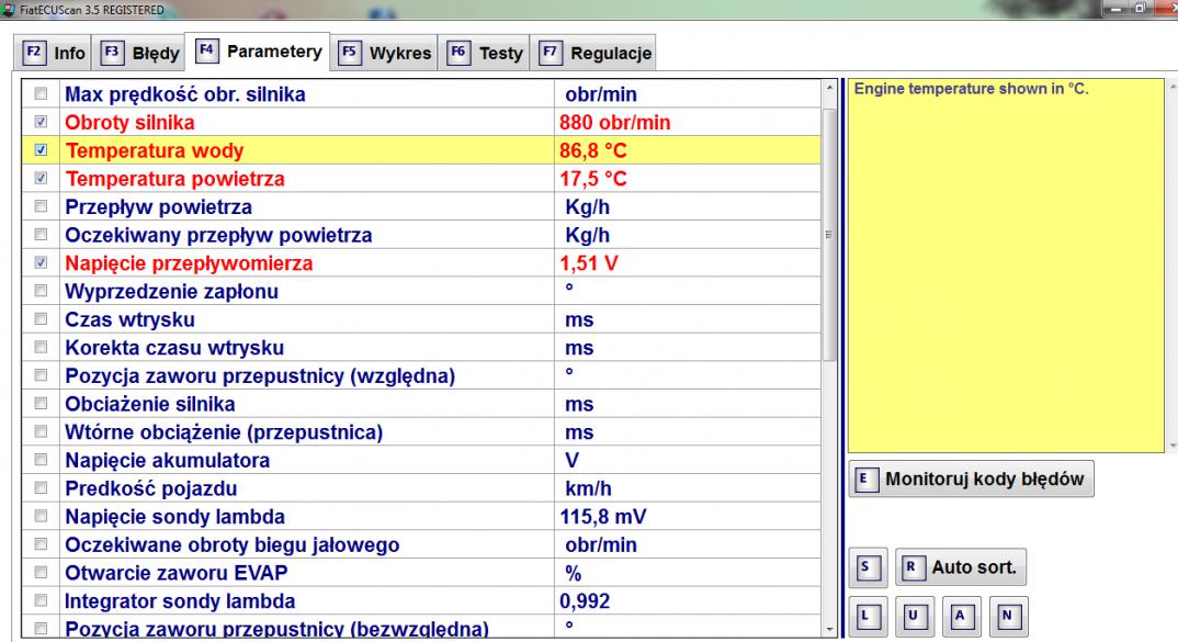

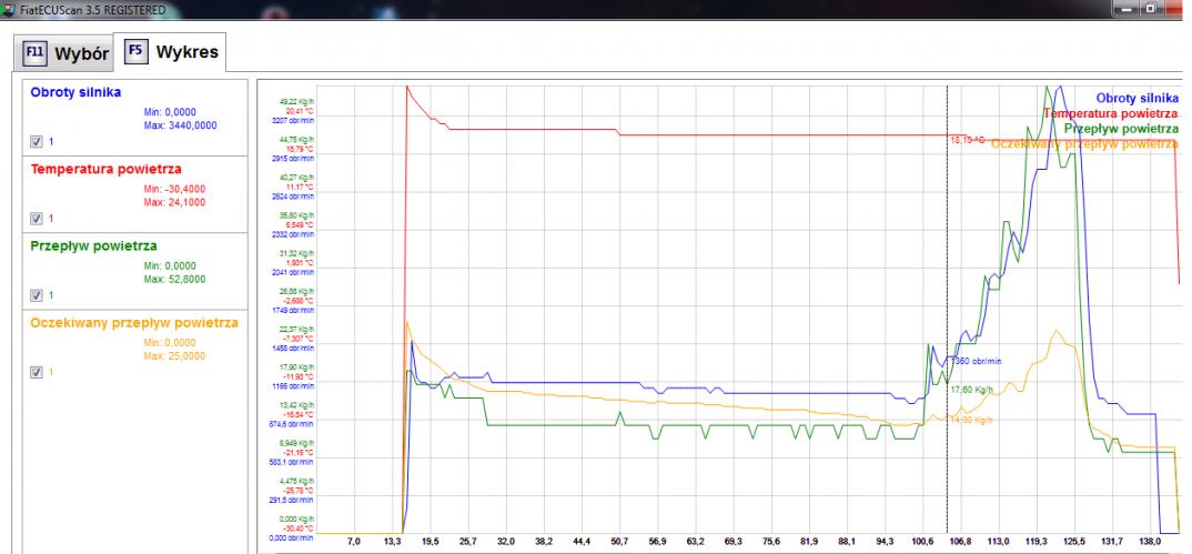

Witam. Kilka razy podłączałem się komputerem do mojego auta, jednak ostatnio coś zauważyłem. Mianowicie przepływomierz niezależnie od pogody pokazuje temperaturę powietrza 28.1 stopni C po przegazowaniu wartość ta nieznacznie się zmienia. Przepływ na biegu jałowym 8 kg/h.
Dodam jeszcze, że towarzyszy mi błąd P0170.
PS czy sonda na rozgrzanym silniku powinna być zimna?
