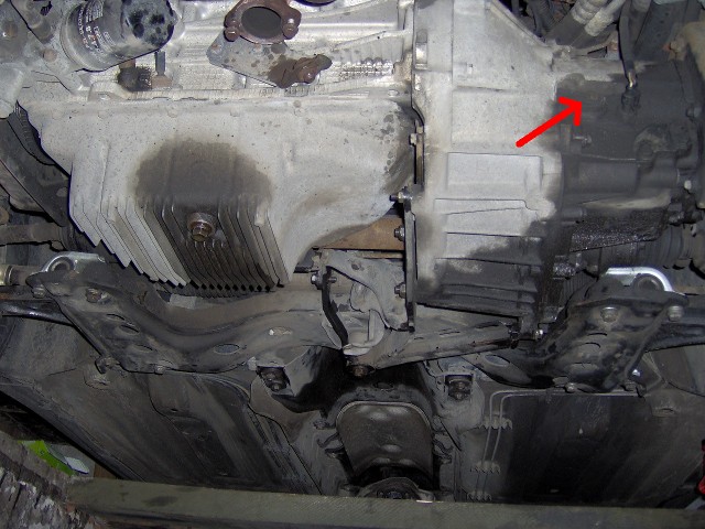

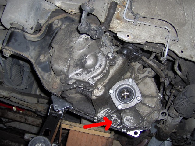

Załącznik 20725 Załącznik 20726
pierwsza fota korek spustowy, druga do nalewania (nalewać trzeba aż zacznie z niego się wylewać)
