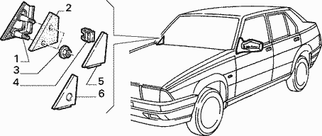

1 załącznik(i)
Nie posiadam... Z drugiej strony w ePERze jest taki rysunek:
Załącznik 73811
Może auto faktycznie było z jednym lusterkiem? Dodatkowo przy innym schemacie jest informacja, że nr części 1128278101 jest w kolorze Rosso Alfa (130), czyli moim kolorze karoserii...
W życiu nie widziałem T.Sparka z jednym lusterkiem. Do końca 1986 to ok, nawet 2.5 V6 czy 1.8 Turbo bywały ale po 1987 to kiedyś tylko jedną sztukę 1.6 IE napotkałem. ( moja GTV6 nie ma i choć dopiero co kupiłem prawe lusterko w oryginale to na razie nie montuję bo szkoda mi drzwi dziurawić bo nie ma na to miejsca ) .
