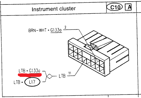

Witam,
zabieram się za montaż owego komputerka. Wszystko dzieje się w alfie mojej kobitki. Oczywiście opiszę wszystko później i dam jakieś fotki. Niestety na razie potrzebuje kilka informacji od Was. Na elektryce trochę się znam natomiast na mechanice mniej. Myślę że po udanym montażu będę mógł pomóc przy innych autach przeważnie montaż analogiczny.
I tak zaczynam:
1) Potrzebny sygnał Vss (czujnik prędkości) - gdzie szukać? - czy był doprowadzany standardowo do radia w kostce ISO (tzw. GALA), czy jest np. przy liczniku (czy licznik jest na linkę czy elektroniczny) jeżeli elektroniczny to powinien być na którymś pinie od licznika. Ma ktoś może wyprowadzenia licznika?
2) Sygnał z wtryskiwacza (przy wielopunktowym wystarczy z jednego) - skąd to wsiąść najlepiej? Gdzie szukać?
W sumie na razie tylko te dwa pytania! Jeżeli ktoś też ma jakieś pytania chętnie odpowiem! Jeżeli macie jakieś zdjęcia to proszę o umieszczanie!
