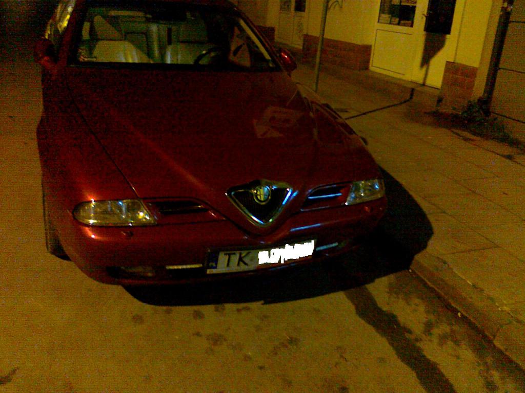

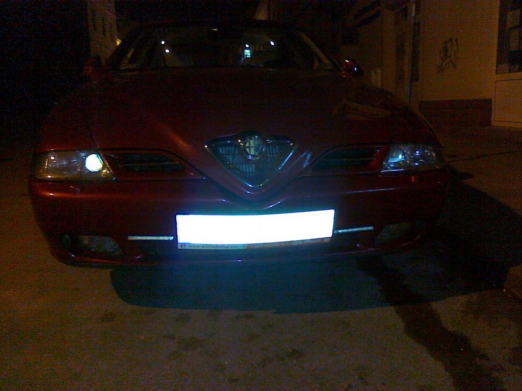

Pokaż Misiek jak to wygląda w przedlifcie bo jeszcze nei widziałem fotek tych świateł. Ciekawa sprawa ale z miejscem na montaż trudno?
2 załącznik(i)
Zrobie fotke dzisiaj ale dopiero wieczorem wrzuce bo teraz nie mam jak ;)
....proszę ;P
Załącznik 73841Załącznik 73842
