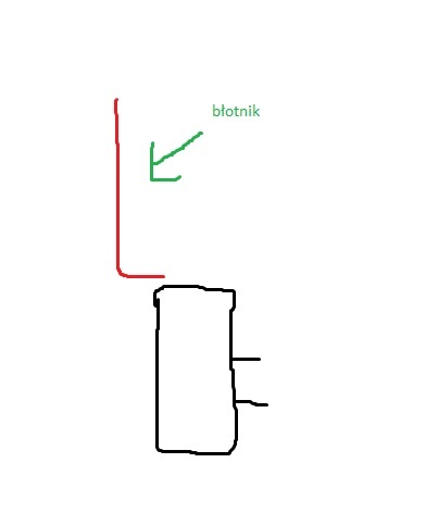

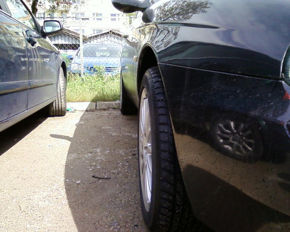

Maja ET30 z tego co pamiętam. Podejdą bez problemu, ja mam u siebie alfowskie szprychy 17" (ET41, 7") i do tego dystanse 16mm - czyli w sumie tak jakbym miał felgi z ET25. Koła nie wystają poza obrys auta, opona jest na równi z rogiem metalowego rantu błotnika. Profesjonalne foto podglądowe i jak to u mnie wygląda : :)
Załącznik 73807Załącznik 73808
Załącznik 73826
oryginalne 17 z oponami 215/45 bez dystansów.

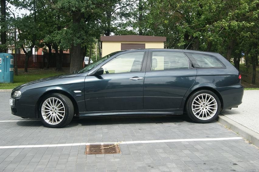

chodzi o felgi z modelu gtv, ten sam wzór co popularne telefony 16 do 156 sportpack tylko 17stki.

kolega maciek pytał o jakie konkretnie "telefony" chodzi to wyjaśniłem:)
