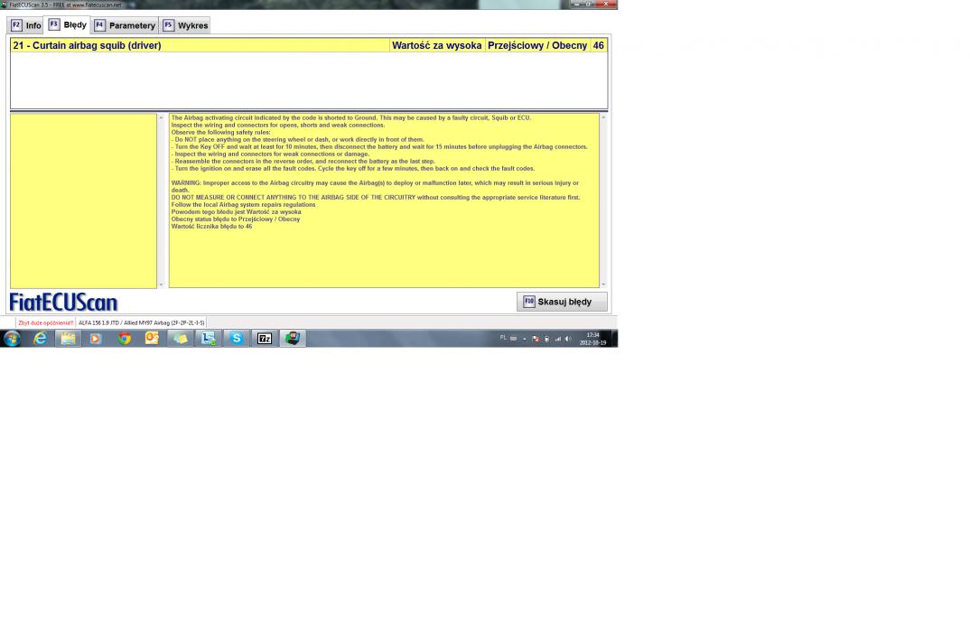

Mam problem z poduchami
sprawdziłem :
podłączenie pod siedzeniem
podłączenie w bagażniku pod półką przy kurtynie powietrznej
w bagażniku z lewej strony nic więcej nie znalazłem
gdzie mam szukać usterki
w załączniku screen z fiatecu
Załącznik 74397
dzięki za pomoc
Widocznie dalej coś nie tak z połączeniem kostek. Z opisu wnioskuję że masz sedana także kostki od kurtyn masz pod półką i po prawej stronie za materiałowym nadkolem. Odepnij aku, rozłącz kostki czymś cieniutkim delikatnie podoginaj styki, spryskaj contactem i powinno zadziałać. Jeśli to nie pomoże to wyrzuć kostki i zlutuj przewody na stałe. A jeśli to nie pomoże to nie wiem :D
to jednak prawa strona :)
