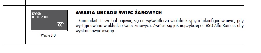

Przecież masz komputer pokładowy w Alfie? Jeżeli komputer sygnalizuje błąd pikaniem pt. "error glow plug" to znaczy, że gdzieś jest problem (fotę masz w załączniku).
Najlepiej zanim wymienisz świeczki sprawdź je czy wszystkie grzeją, jeżeli nie komplet nowych do założenia - gdyby świeczki były ok szukaj źródła w przekaźniku (sterowniku) świec żarowych
Załącznik 75025
