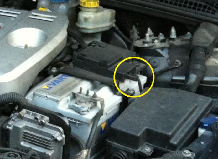

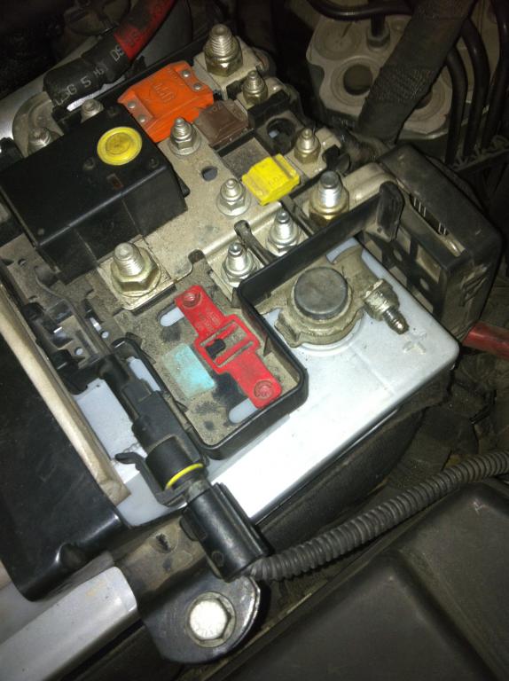

Zauważyłem tuż obok skrzynki z bezpiecznikami przy akumulatorze jeden "osierocony" przewód. Czy może ktoś z forumowiczów oświecić mnie do czego służy ten przewód i gdzie (o ile w ogóle) należy go podpiąć?

mozliwe ze do swiatel cofania , na skrzyni pod aku, powinien sie znajdowac . lub przy EGR tez jest podobny przewod ale 100% nie jestem pewien .
Dzięki - światła wszystkie działają. Próbuję coś dowiedzieć się z eLearn, ale chyba skończy się na odwiedzeniu serwisu. A nie może to mieć związku ze spryskiwaczami ksenonów? Wymieniałem spalony bezpiecznik, ale spryskiwacze dalej nie są skore do współpracy. Czytałem na forum, że może to być wina trójnika, ale tego sam nie sprawdzę.
Nie mam tego jak sprawdzić, ale to raczej jest przewód wyzwalający odcięcie prądu w akumulatorze:

Dzięki YonasH, spróbuję jutro odkręcić osłonę akumulatora i sprawdzę to dokładnie. Dzisiaj próbowałem jeszcze wyszukać coś po numerze widocznym na wtyczce (AMP 7807168), ale na nic nie trafiłem.

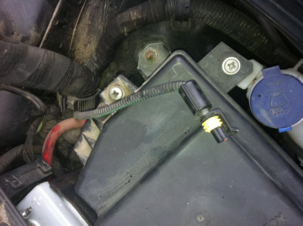

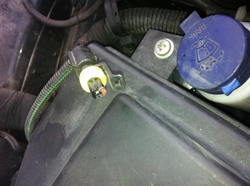

"Jutro" wypadło mi kilka dni później, ale miałeś rację. Gdyby kiedyś ktoś miał podobny problem - zdjęcie z założonym przewodem poniżej.

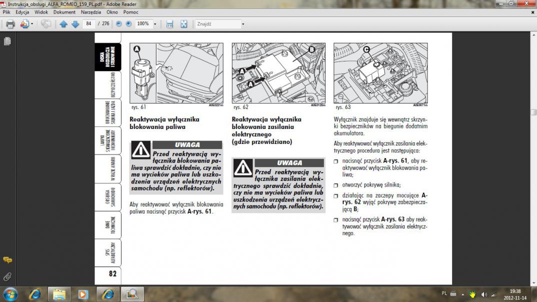

a ja mam pytanie co to jest to male czarne pudeleczko z zoltym chyba przyciskiem przy tych bezpiecznikach??Ja tego nie mam i nie wiem czy to jest to o czym mysle.
Wydaje mi się , że to jest od odcięcia paliwa przycisk który jest pod siedzeniem ,,wyczytałem w instrukcji
Załącznik 77307
dobra ale ja pod fotelem chyba mam bo pamietam ze jest tam cos takiego gumowego-jak korek ale wn skrzynce bezpiecznikow na klemach aku juz nie mam tego przycisku
