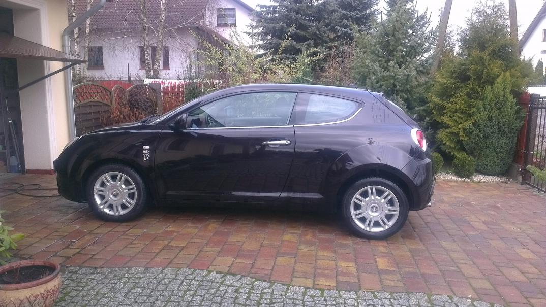

Jak Alfa wygląda w butach od Stilo?Mógłbyś wrzucić jakieś zdjęcie:)
Kupiłem,założyłem,jeżdżę;
Tak wygląda Mito w butach po starszym bracie;)
Załącznik 78945
Tak na marginesie to mi ze stilo podobają się oryginalne 17" :) Ciekawe jakby w AR wyglądały..
