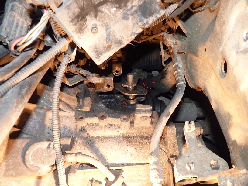

Witam, od pewnego czasu jestem posiadaczem AR 156 1,8 TS, rok produkcji 2000. Niestety wczoraj zdarzyła się przykra awaria uniemożliwiająca dalsza jazdę. Wajcha podczas zmiany biegów z 1 na 2 stała się po prostu luźna.. Nie dało rady zapiąć jakiegokolwiek biegu. Po udaniu się po pomoc do wujka Googla, rozpocząłem poszukiwania złamanego plastiku po wajchą w kabinie, ( było OK), następnie przeniosłem się pod samochód, zdemontowałem osłony i tam też wszystko ok (obie linki na swoim miejscu, dobrze podczepione). Ostatni etap, to sprawdzenie pod maską no i tam wynalazłem awarie. Przepraszam za mało fachowy język, ale za bardzo się na tym nie znam... ułamało się metalowe "ramię", do którego podpięta jest linka odpowiedzialna za wchodzenie biegów góra-dół. Poodkręcałem już wszystkie możliwe śruby i mam problem, ponieważ całe to ustrojstwo nie chce "wyjść" ze skrzyni...
Załącznik 76884
Wrzucam zdjęcie, na którym strzałkami zaznaczyłem o co mi chodzi.
Moja pytania brzmią:
1)Jak nazywa się ta część (żebym wiedział czego szukać, bo na allegro widziałem to tylko w kompletnych skrzyniach)
2)Czy mogę to wyciągnąć sam, bez rozbierania skrzyni, ponieważ próbowałem to wyciągnąć i wyszło tylko trochę i dalej stoi, nie siłowałem się, żeby czegoś nie popsuć, pojawiło się trochę sprężyny, z powrotem wraca bez problemu i funkcjonuje tak samo jak przed moimi próbami wyciągniecia, czyli słychać charakterystyczne "przełączanie" w skrzyni.
Z góry dzięki za pomoc bądź jakieś sugestie, pozdro
