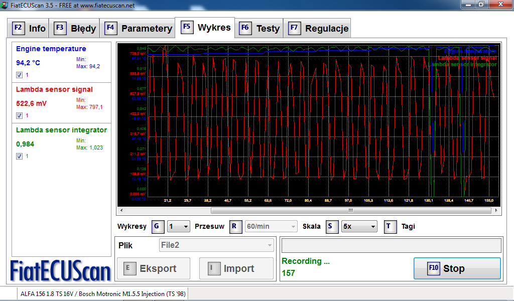

A więc miałem błędy na kompie odnośnie sondy, praca poza zakresem itp, po wykasowaniu powracały po jednym dniu, po analizie wykresu okazało się że sonda wychodzi poza zakres, praktycznie na sam doł poza skalę FESa.
Nie zastanawiając się długo, wziąłem się za poszukiwania sondy, oryginał od 350zł wzwyż (bosch), pomyślałem sobie że "troche" za drogo więc zacząłem szukać zamienników po kilku minutach szukania na allegro trafiłem na coś ciekawego http://allegro.pl/sonda-lambda-alfa-...757209169.html , konstrukcja jak oryginał boscha (bez tych dziurek jak w tanich zamiennikach), wtyczka oryginalna (nie trzeba nic przerabiać), smar grafitowy na gwincie (fabrycznie), zaślepka na sonde, 2 lata gwarancji, zapewnienie jakości oryginału, pomyślałem że spróbuje, a jak nie bedzie działać to oddam na gwarancji.
dzisiaj sonda już zamontowana w autku, pierwsze odczucia jakby żwawiej wkręca się na obroty i lepiej reaguje na gaz, i jakby kilka km przybyło, była już mała przejażdżka dla testu, wykasowanie starych błędów, sprawdzenie jak zachowuje się sonda Załącznik 77241 i co się okazuje? sonda działa i to bez zarzutu, testowania ciąg dalszy, na razie przejechane ok 20km, błędy nie powróciły, samochód pięknie przyśpiesza, cena sondy 99zł.
