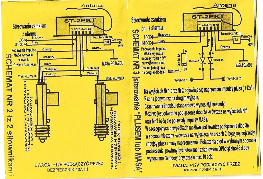

Witam, mam pytanie, zakupiłem dzisiaj ten http://www.lechpol.eu/model/urz2028 sterownik, ogólnie muszę go zaadoptować do vw bory 2001r. najprawdopodobniej jest tam sterowanie "-" więc podłączyłem diody odwrotnie tak jak razi instrukcja aby było sterowanie minusem, jednak po takim zabiegu, minus na tym przewodzie jest cały czas tylko w chwili naciśnięcia przycisku na pilocie na ok. 1s znika i z powrotem się pojawia, nie jestem do końca pewien czy tak powinno być, może jest ktoś mądrzejszy, nie chciał bym uszkodzić nic w samochodzie, impuls to impuls minus powinien się pojawiać na chwilę i znikać.
pozdrawiamZałącznik 78046
