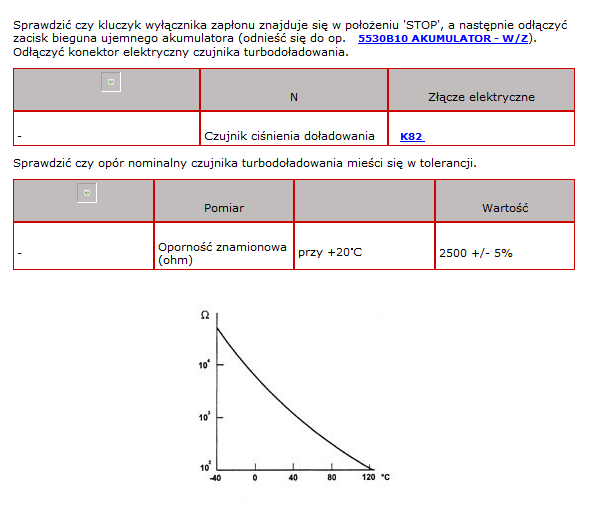

Czujnik ciśnienia doładowania sprawdzony? - ten przy pompie ?
jak go mam sprawdzic czy prad jest ? no jest
Oprócz tego wykręcić go i wymyć w bezynie ekstrakcyjnej
Załącznik 79622
