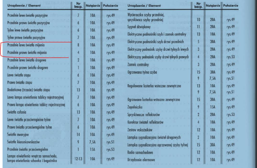

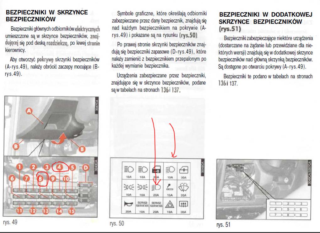

Witam, wlasnie zostalem bez swiatel mijania, komputer nie pokazuje spalonych zarowek, co moze byc przyczyna? Po powrocie z pracy sprawdze zarowki, swoja droga dojsciw do nich to tragedia. Gdzie znajde bezpiecznik od tych swiatel?
komp nie wskazuje przepalenia żarówek mijania
bezpieczniki :
Załącznik 79654Załącznik 79655
