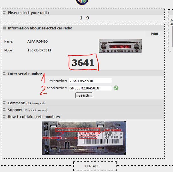

wyciągnąć radio i spisać nr ser. i part nr
potem wyszukasz swój model radia na stronce , wpiszesz nr ser. i part nr i otrzymasz kodzik
o tak to wygląda :

Na pewno jest ten model. Ja korzystałem z tej strony. Wszystko za free i kod w radiu działa.
