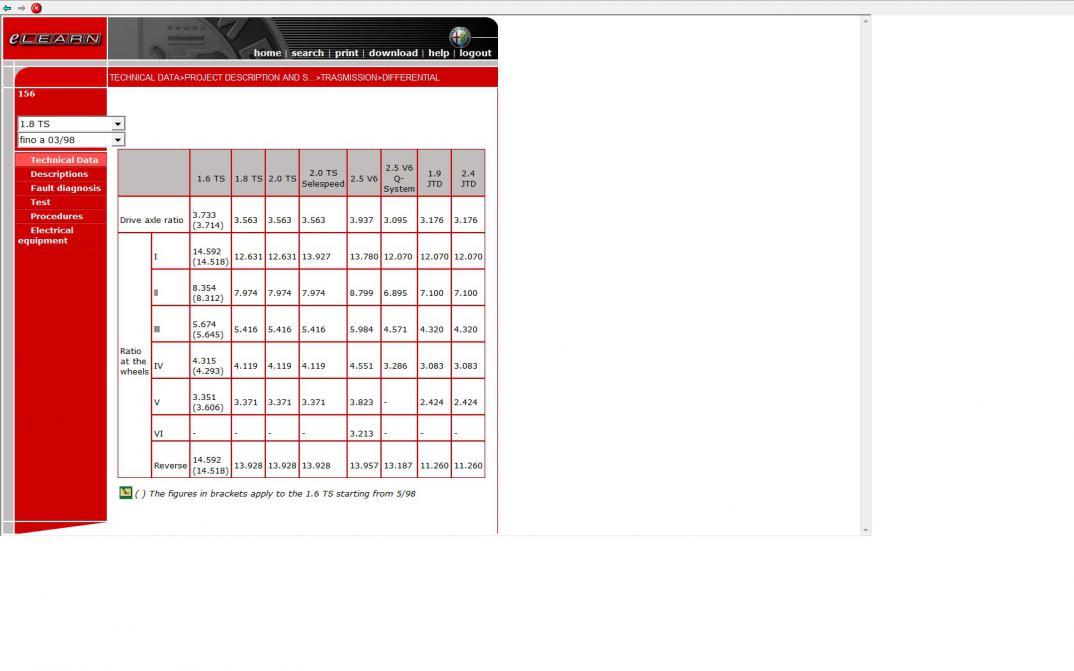

jako że będę wymieniać kompletne sprzęgło, wymieniłbym też skrzynie bo moją czasami na 2 zgrzytnie. Mogę kupić skrzynie z 1,8ts 2002r z symbolicznym przebiegiem 60tyś, auto jest jeszcze na chodzie(po świętach będzie na części), przejechałem się i wszystko jest cacy, licznik i odometr się zgadzają.
Czy będzie to taki plug&ply że wszystko będzie pasować? skrzynia będzie pasować do bloku?, piasty przy skrzyni? pomimo rożnych roczników aut? sprzęgło, wysprzęglik są takie same do ts'ow 1.8-2.0- chyba że sie mylę proszę mnie poprawić
I jak to jest z tymi przełożeniami, to samo czy nie? z załącznika jasno wynika ze tak, jednak z forum są różne opinie.
