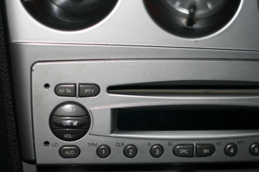

Nie zakładając innego wątku - czy oryginalne radio powinno mieć kieszeń? Facet, o którym pisałem wyżej, zamontował radio ale nie chce ono do końca wejść w obudowę deski i wystaje, tak jak na poniższym zdjęciu:
Załącznik 90005

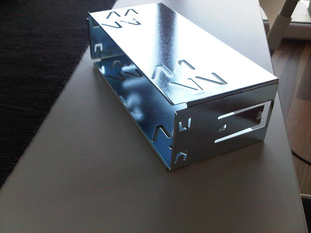

Mówił, żebym kupił ramkę - bo tu jej brakuję. Zamówiłem do Blaupunkta:
Załącznik 90006
Czy jak jedno włożę w drugie i wsadzę to będzie ok? :) Pytam, bo nie chcę tych wszystkich kabli na darmo odpinać. Radio wystaje tak ze 2-3 mm ponad powierzchnię i ewidentnie jakby nie da się go dopchnąc do końca. Przy okazji wzmacniacz to stary (ale może jary) Pioneer gm x622 (dwukanałowy), który coś teraz gra, choć prąd do niego dochodzi..ale to pewnie jeszcze napiszę :)
