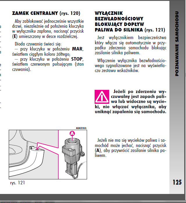

wiesz o którym mowa ? nie odpalisz jak go nie wciśniesz
właśnie nie mam pojecia :/ gdzie go można zanleść ? tak isę domyślałem ze powypadkowe zabezpieczenie ale to moja pierwsza ALFA i nie wiem gdzie szukać
w 147 chyba tak jak w GT
Załącznik 81492
Po lewej stronie na słupku pod otwieraniem maski.
w 156 jest pod fotelem kierowcy, pewnie w 147 też tak jest. trudno go nie zauważyć, odsuń fotel na max w tył i go zobaczysz.

w 147 jest przy drzwiach tak jak w GT - rysunek powyżej
żeby rozwiać już wszystko rysunki z instr. 147

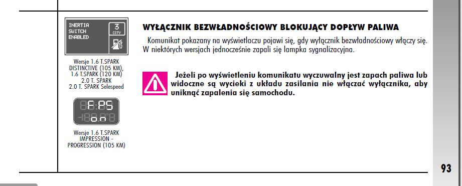

komunikat FPS on
Załącznik 81501Załącznik 81502
i poproś moda o zmianę tytułu tematu - nie FES a FPS :-)
- tylko te załaczniki nie chcą się otworzyć.
Dokładnie tutaj w 147:
Załącznik 81499
