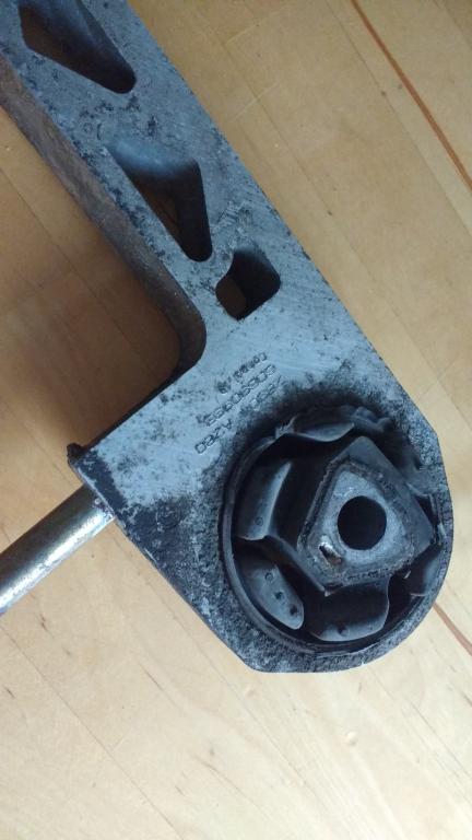

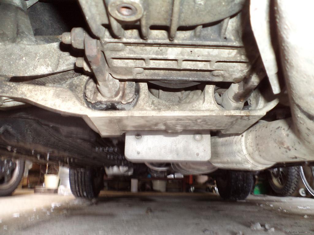

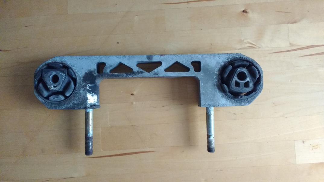

Leżąc pod autem, zauważyłem zużytą gumę w podporze wału. Załącznik 82671
, Załącznik 82672 , Załącznik 82673 .
Znalazłem cały element
http://allegro.pl/podpora-walu-lozys...880039221.html za 970zł!!!
Moje pytanie jest czy dostane taką gumę osobno?

Raczej nie, przy dyferencjale jest jeszcze jedna taka podobna.

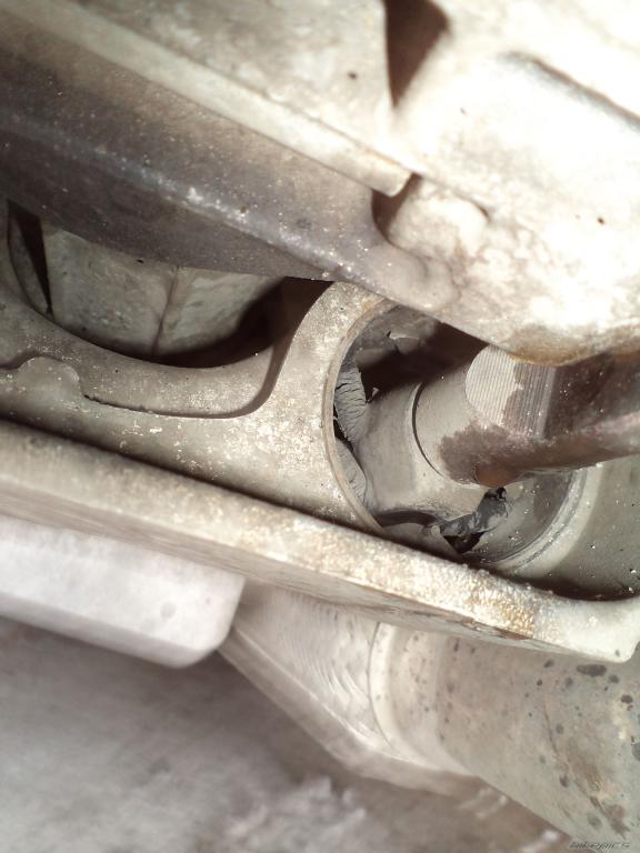

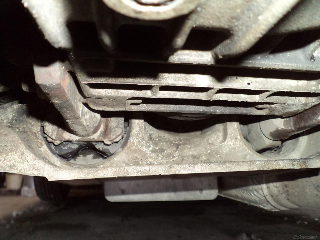

Witam, chciałbym odświeżyć temat. Szukam zawieszenia podory tylnego mostu, ponieważ jedna tuleja jest uszkodzona. Załącznik 204422Załącznik 204423
Cześć. Nie kupuj całej podpory tylko wymień same tuleje.
http://www.forum.alfaholicy.org/zrob...rosswagon.html
Albo najlepiej wyślij swoją do regeneracji np tu:
http://poliuretany.olkusz.pl/pl/p/Re...1szt./23110409
