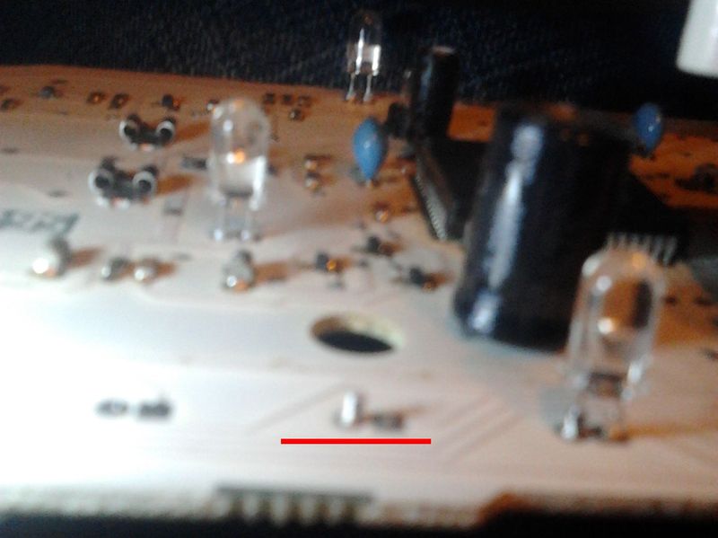

Odnosnie poduszki to musisz na poczatek wlutowac diode niewiem jaka tam jest ale moze 12 v popytaj w elektronicznym sklepie o taka koszt okolo 2 zl. Pewnie byl blad i ktos pozbyl sie problemu przy sprzedrzy. Ale pewnie poduszki sa zamontowane. Druga sparawa abs napisz czy Masz z tylu tarcze czy bebny chyba jak sa bebny to nie ma abs tak jest w alfach. I sprawdz czy Masz takie ząbki na przegubach z przodu bo czujniki biora z tego odczyt. I poszukaj tej pompy absu i tego bezpiecznika 60 a czy jest taki pod maska taki chyba niebieski duzy. I napisz czy sa tez rzeczy co pisze. A odnosnie tej postojowki jezeli nowa zarowka jest napewno dobra pokombinuj z kostka przylaczeniowa dognij blaczki w oprawce przeczysc papierem posmaruj wazelina techniczna a jezeli nie pomoze to szukaj przerwy w kabelku.
